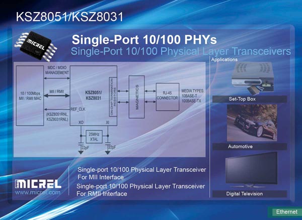

Компания Micrel представляет семейство Ethernet трансиверов PHY KSZ8051/8031/8021 с поддержкой интерфейсов MII или RMII. Они ориентированы на работу по неэкранированной витой паре, согласно стандарта CAT5 или на оптоволокно. Трансиверы выполнены по технологии KМОП 0.13 мкм, которая позволила снизить энергопотребление и применить малогабаритные корпуса. К отличительным особенностям данного семейства трансиверов можно отнести:
LED-драйверы MOSO – надежные и качественные ИП в линейке поставок КОМПЭЛ
  • интегрированные терминирующие резисторы
  • встроенный регулятор напряжения, который позволяет работать с сигналами различных уровней: 1.8 2.5 и 3.3 В
  • использование кварцевого резонатора на 25 МГц для формирования тактовой частоты
  • наличие выхода на 50 МГц для MAC
Micrel KSZ8051, KSZ8031, KSZ8021
Все это позволяет сократить место на плате, сократить время и расходы на поиск комплектующих и их монтаж, снизить энергопотребление разрабатываемого устройства и его габариты.
