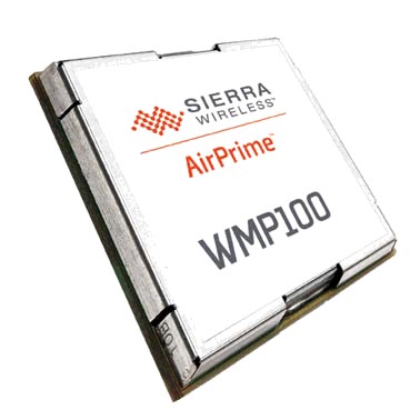

Sierra Wireless начинает выпуск обновленных беспроводных микропроцессоров WMP с поддержкой EDGE
Sierra Wireless WMP100 Edge Rx WMP100 Edge Rx ESIM
Компания Sierra Wireless начинает выпуск обновленных беспроводных микропроцессоров серии WMP с поддержкой технологии EDGE (Enhanced Data rates for GSM Evolution). Новые модули полностью совместимы с предыдущей линейкой и не требуют дополнительных изменений в схеме.
Варианты исполнения:
  • WMP50 Edge Rx
  • WMP100 Edge Rx
  • WMP150 Edge Rx
Новые модули WMP будут выпускаться в вариантах со встроенным чипом SIM-карты (технология Embedded SIM) или только с внешним подключением.

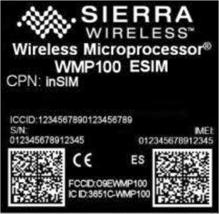

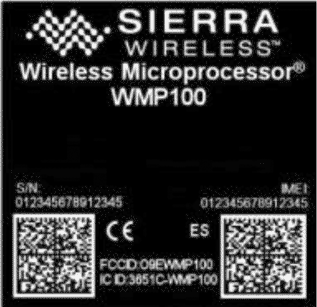

WMP100
WMP100 Edge Rx
WMP100 Edge Rx  ESIM
 Sierra Wireless - WMP100  Sierra Wireless - WMP100 Edge Rx Sierra Wireless - WMP100 Edge Rx  ESIM
