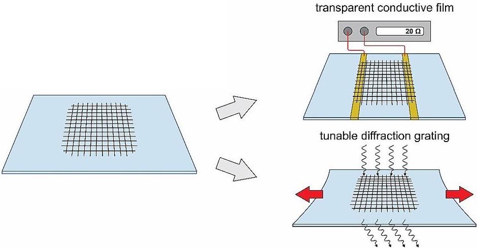

Итак, как работает метод? Исследователи вырезают лазером из медной фольги шаблон необходимого рисунка, в данном случае — квадратной сетки. Затем шаблоном перекрывают обычный мембранный фильтр из нитроцеллюлозы и напыляют на него мелкие частицы меди, которые формируют обратный рисунок. Если шаблон убрать и на обработанный таким образом фильтр нанести углеродные нанотрубки, они повторят геометрию шаблона, поскольку частицы меди препятствуют осаждению нанотрубок. Полученную сетчатую структуру можно без труда снять с фильтра: поскольку она не пристаёт ни к нитроцеллюлозе, ни к меди, достаточно прислонить к ней кусок стекла, резины или другого материала.
Авторами также были протестированы дифракционные свойства структур, приготовленных в виде двумерных решёток на тонком эластичном слое (эластомере). На терагерцовом спектрометре отчётливо регистрировались известные из оптического курса общей физики дифракционные пики, только не в области видимого света, а в терагерцовом диапазоне (длина волны около 1 миллиметра, на шкале электромагнитных волн находится между инфракрасным светом и микроволнами). Растягивая эластичную подложку, авторы продемонстрировали сдвиги дифракционных пиков, вызванные увеличением и уменьшением периода решётки — в точном соответствии с известными оптическими формулами.
«Простота, лёгкость и относительная дешевизна изготовления структур на основе плёнок из нанотрубок в сочетании с эффективным методом квазиоптической (пучок ТГц-излучения падает на решётку в открытом пространстве) ТГц-спектроскопии открывают широкие возможности изготовления и оперативной аттестации самых разных двумерных структур на основе нанотрубок, которые могут сослужить службу при разработке элементов и устройств, использующих ТГц-излучение», — отмечает один из авторов исследования, Борис Горшунов, заведующий лабораторией терагерцовой спектроскопии МФТИ.
