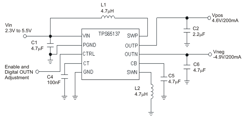

Texas Instruments представила микросхему TPS65137 двухканального источника питания с выходными токами 200 мА, позволяющая улучшить качество изображения OLED дисплеев с активной матрицей (AMOLED), для питания которых требуются напряжения обеих полярностей. Для снижения влияния переходных процессов на входе и выходе микросхемы, в ней используется оконечный LDO регулятор напряжения, благодаря которому повышается стабильность качества изображения.
Texas Instruments - TPS65137
Благодаря широкому диапазону входных напряжений (2.3 … 5.5 В), малым размерам корпуса (QFN 3×3 мм) и незначительному количеству необходимых внешних компонентов, TPS65137 найдет применение для питания AMOLED дисплеев в различных портативных устройствах, таких, например, как мобильные телефоны и смартфоны.
Texas Instruments  TPS65137
Основные характеристики и особенности TPS65137
  • Широкий диапазон входных напряжений 2.3 … 5.5 В позволяет микросхеме работать при входных положительных напряжениях, превышающих положительное выходное, поддерживая при этом качество стабилизации напряжения на уровне 1% от входного.
  • Оконечный LDO регулятор на выходе канала положительного напряжения снижает влияние переходных процессов на входе и выходе микросхемы и повышает стабильность качества изображения.
  • Режим пониженного энергопотребления, усовершенствованный благодаря использованной патентованной технологии Out-of-Audio, при котором рабочая частота преобразователя понижается с уменьшением тока нагрузки, позволяет сохранять высокий КПД во всем диапазоне выходных токов.
  • Отрицательное выходное напряжение дискретно программируется в диапазоне –2.2 … –4.9 В.
