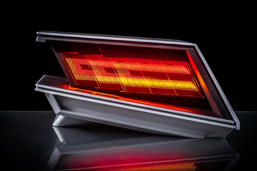

В настоящее время ams OSRAM сотрудничает с ведущими мировыми поставщиками и OEM-производителями автомобильной техники для изучения новых возможностей автомобильного внутреннего и наружного освещения. В одной из демонстрационных конструкций прозрачность фольговой подложки ALIYOS используется для создания новых 3D-эффектов в задних фонарях: прозрачный массив из трех светодиодных пленок ALIYOS, установленных одна за другой, создает ощущение глубины.
