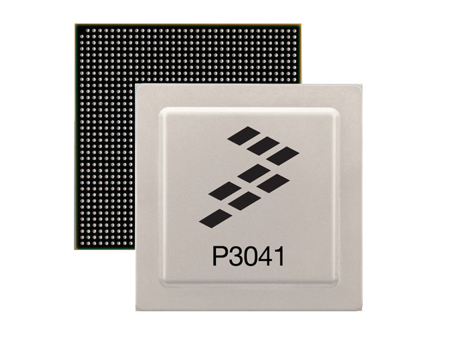

Freescale представила коммуникационный процессор QorIQ P3041
Freescale QorIQ P3041
Компания Freescale Semiconductor анонсировала четырехядерный коммуникационный процессор QorIQ P3041. Четыре ядра e500mc Power Architecture выполнены по 45 нм технологии, что позволило существенно сократить потребляемую мощность. QorIQ P3041 предлагает оптимальную интеграцию и новую интеллектуальную собственность, которая предоставляет конечным продуктам улучшенные функциональные возможности. Четыре ядра работают на частоте до 1.5 ГГц, производительность достигает 2.5 DMIPS/МГц. Ключевыми особенностями данного процессора являются: трехуровневая иерархия КЭШа для оптимизации времени ожидания, аппаратный гипервизор для устойчивой поддержки процессором нескольких операционных систем, доверительная архитектура загрузочной области, гарантирующая невмешательство в код, эффективная обработка данных, улучшенная технология Serial RapidIO и SATA IP.
Коммуникационный процессор P3041 совместим по выводам корпуса с QorIQ P4080, P4040, P5020 и P5010, использует такую же архитектуру и, как результат, устройства семейств P3, P4, P5 программно совместимы.

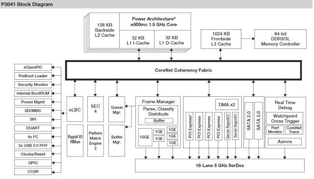

Блок-схема коммуникационного процессора QorIQ P3041
Freescale QorIQ P3041 Block Diagram
Данное семейство процессоров может найти применение в робототехнике, беспроводных маршрутизаторах, телекоммуникационном оборудовании, бортовых компьютерах, в навигационных комплексах. Процессоры поддерживаются операционными системами Linux, QNX, Green Hills, Wind River, Mentor Graphics, CodeSourcery.
