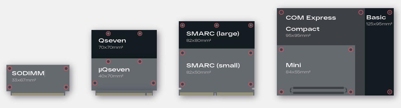

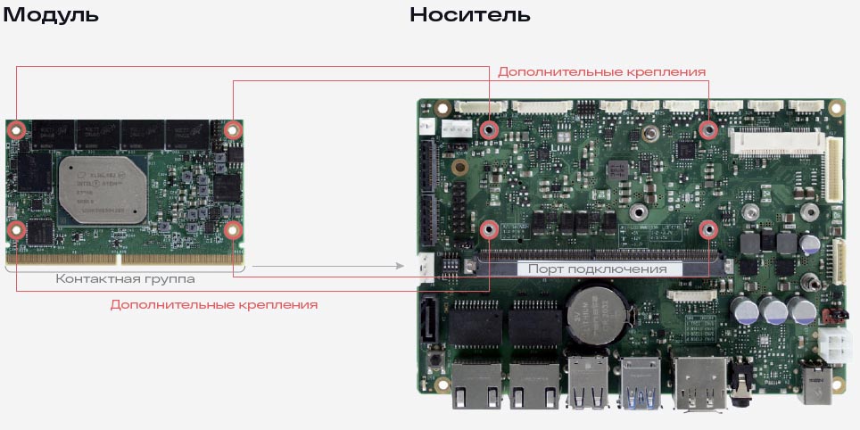

Процессорные модули представляют собой готовые стандартизированные изделия в компактном форм-факторе, уже содержащие процессор, память, порты ввода/вывода, набор периферийных интерфейсов, дисплейные и мультимедийные интерфейсы. «АТБ Электроника» проектирует процессорные модули во всех основных форм-факторах: SMARC, Qseven, SODIMM, Com Express. Модули одного стандарта взаимозаменяемы, таким образом решается задача вариативности по вычислительной мощности, архитектуре и производителю процессора.
Российские процессорные модули — новое направление компании «АТБ Электроника»
SOM (system on module) стандарта COM Express в силу своего размера обладают максимальной вычислительной мощностью, SOM стандартов SMARC и Qseven обладают средней вычислительной мощностью и богатым набором интерфейсов, а SOM в формате SODIMM в силу небольшого размера обычно используют для энергоэффективных и низкопроизводительных вычислительных систем.

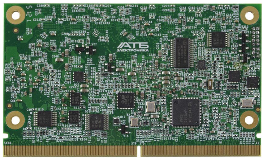

Первый процессорный модуль, разработанный и произведенный «АТБ Электроника» — модуль формата SMARC на процессоре Intel Atom, является одним из вариантов исполнения мини-компьютера АТБ-АТОМ-2 и внесен в реестр российской радиоэлектронной продукции Минпромторга.
Успех модели и большой потребительский спрос послужили поводом для создания полноценной линейки процессорных модулей.

Основное преимущество процессорных модулей — это низкая стоимость, по сравнению с мини-компьютерами, и простота установки и замены. Если пользователю необходимо улучшить производительность системы и использовать более новые процессоры, пользователь закупает новый процессорный модуль и устанавливает на уже используемую базовую плату.
