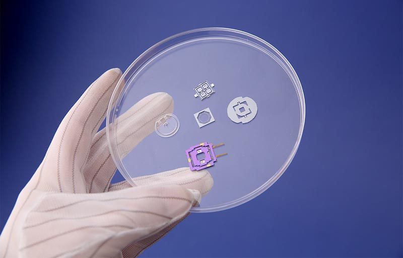

Для миниатюрных изделий, где в пользу массы допустимо загрубить точность информации, развивается направление микромеханических гироскопов и приборов на их основе. Микромеханический гироскоп размером со спичечный коробок обеспечивает изделия измерениями угловой скорости и кажущегося ускорения. Однако, как и остальные гироскопы, микромеханический гироскоп является высокотехнологичным изделием, производство которого сопряжено с рядом трудностей.
РКС приступает к производству комплексированных инерциальных навигационных систем из отечественных компонентов
Технологии производства микромеханических гироскопов схожи с технологиями производства электрорадиоизделий, мировые топологические нормы уже достигли уровня в 0.35 микрометров. При высоком спросе на миниатюрные инерциальные датчики наблюдаются трудности при разработке новых технологий изготовления и дефицит серийных производителей чувствительных элементов. Ряд российских предприятий в этой нише индивидуально производит такие микрокомпоненты, однако каждое изделие имеет свои геометрические размеры, их надо потом дорабатывать и трудоемко доводить до необходимых в космосе стандартов.
Отечественные технологии РКС
В ответ на эту проблему в РКС разработали групповые технологии, когда на одной пластине изготавливаются чувствительные элементы с одинаковой геометрией. Инновационное серийное производство позволит отойти от практики поштучного «ручного» изготовления. Ключевая особенность разработанных в РКС методов заключается в повышении точности и повторяемости геометрических размеров объемных микроструктур.
Заместитель руководителя отдела разработки микромеханических систем РКС Андрей КОРПУХИН: «В РКС развивают и совершенствуют эту технологию с 2007 года. Мы применяем процессы микроэлектронного производства: формирование тонкопленочных диэлектрических и проводящих слоев, фотолитографию, жидкостное и плазмохимическое селективное травление и другие. Для создания высокотехнологичных чувствительных элементов используются материалы, изготовленные в России».
Запуск нового производства показал, что выход годных микрокомпонентов, соответствующих конструкторской документации, достигает 70%, тогда как при других методах эти показатели не превышают и 30%. Благодаря применяемым в РКС ноу-хау достигнута точность кремниевых элементов микроэлектромеханической системы акселерометров и гироскопов до 1 микрометра и увеличена точность микрообработки кварцевых чувствительных элементов в 5 раз по сравнению с традиционными технологиями.
