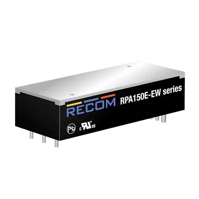

Компания RECOM представила новую серию компактных DC/DC-конвертеров большой мощности с широким диапазоном входных напряжений, рассчитанных на использование в промышленности. В серию RPA150E-EW входят три конвертера на диапазон Uвх. 9…60 В с номинальными Uвых.12, 24 и 48 В.
RPA150E-EW
Точность установки выходного напряжения не хуже 3%. Изменение Uвых. во всем диапазоне Uвх. и при любом изменении нагрузки не превышает 0,2%. Изделия защищены от КЗ, превышения напряжений и токовых перегрузок, а также от перегрева. Кроме этого, предусмотрена схема защиты и от снижения Uвх. ниже допустимого (8,5 В). Управлять включением/выключением изделий возможно и с помощью внешней схемы. Для этого предусмотрен вывод CTRL. Если он пребывает в отключенном состоянии или на него подается напряжение от 2,4 до 5 В – конвертер включен, если же напряжение на этом контакте опускается ниже 0,8 В – конвертер отключается.
Интересной особенностью конвертеров серии RPA150E-EW является возможность устанавливать значение выходного напряжения выше или ниже номинального при помощи внешнего резистора. Данная функция называется Output Voltage Trimming – подстройка (тримминг) выходного напряжения. С ее помощью можно задавать величину выходного напряжения конвертера в пределах от -20% до +20% от номинального значения.
