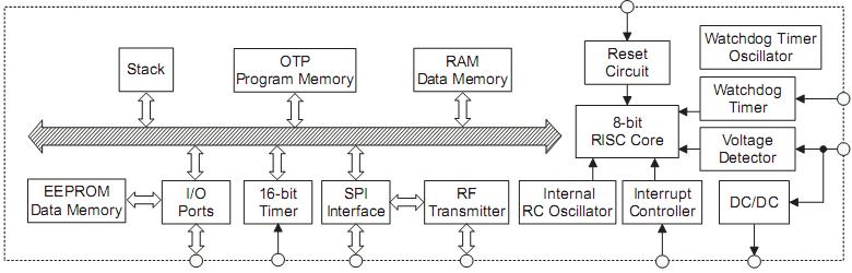

Микроконтроллеры HT82K75REW и HT82M75REW – это 8-битные высокоинтегрированные RISC-микроконтроллеры со встроенным RF-приемопередатчиком диапазона 2.4 ГГц. Микроконтроллер в своем составе имеет DC/DC преобразователь с возможностью программирования уровня выходного напряжения (2.8 В, 3.0 В, 3.3 В), генератор тактовой частоты 6 МГц, а также 16-битный таймер, SPI интерфейс, монитор напряжения питания.
Holtek HT82K75REW
Из внешних компонентов для микроконтроллера требуется лишь кварцевый резонатор 32 МГц (для RF-модуля). Эти преимущества позволяют значительно сократить стоимость конечной системы, а также уменьшить площадь монтажа.
Основные параметры и характеристики микроконтроллеров HT82K75REW и HT82M75REW:
  • 8-битный RISC-микроконтроллер;
  • рабочая частота 6 МГц;
  • 63 мощные инструкции, большинство из которых выполняется за один машинный цикл;
  • 4 КБайт память программ, 128 Байт ОЗУ (160 Байт для HT82K75REW), 128 Байт EEPROM память данных;
  • встроенный DC/DC преобразователь;
  • 15 линий ввода/вывода (31 линий ввода вывода для HT82K75REW);
  • 16-битный таймер/счетчик, сторожевой таймер;
  • интерфейс SPI;
  • монитор питающего напряжения с программируемым уровнем;
  • встроенный RF-приемопередатчик:
    • диапазон 2.400 – 2.495 МГц;
    • программируемый уровень выходной мощности (-3 дБм – 0 дБм);
    • встроенный синтезатор частоты, механизм фазовой автоподстройки частоты;
    • ток потребления: 18 мА (прием), 15 мА (передача), 2.4 мкА (спящий режим), 0.1 мкА (режим Power Down);
    • скорость передачи: 250 Мбит/с, 1 Мбит/с;
    • передатчик имеет встроенный буфер FIFO 62 Байта, приемник имеет двойной буфер FIFO 2*64 Байта;
  • диапазон питающего напряжения 1.8 В – 3.3 В;
  • корпус: 40-выводный QFN, 64-выводный LQFP.

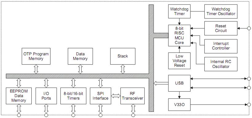

Микроконтроллер HT82D40REW - это 8-битный высокоинтегрированный RISC-микроконтроллер со встроенным RF-приемопередатчиком диапазона 2.4 ГГц и интегрированным интерфейсом USB, который имеет встроенный высокоточный генератор тактовой частоты 12 МГц.
Holtek HT82D40REW
Основные параметры и характеристики микроконтроллера HT82D40REW:
  • рабочая частота 6 МГц / 12 МГц;
  • 4 Кбайт память программ (организация 4096×15 бит), 160 Байт ОЗУ, 128 Байт EEPROM память данных;
  • интерфейс USB 2.0 (low speed), встроенный подтягивающий резистор 1.5 кОм к линии "D-" интерфейса USB;
  • поддержка режимов PS2 и USB;
  • 9 линий ввода/вывода;
  • 8-битный таймер/счетчик, сторожевой таймер;
    • передатчик имеет встроенный буфер FIFO 62 Байта, приемник имеет двойной буфер FIFO 2×64 Байта;
  • диапазон питающего напряжения 3.3 В – 5.5 В;
  • корпус: 40-выводный QFN.
