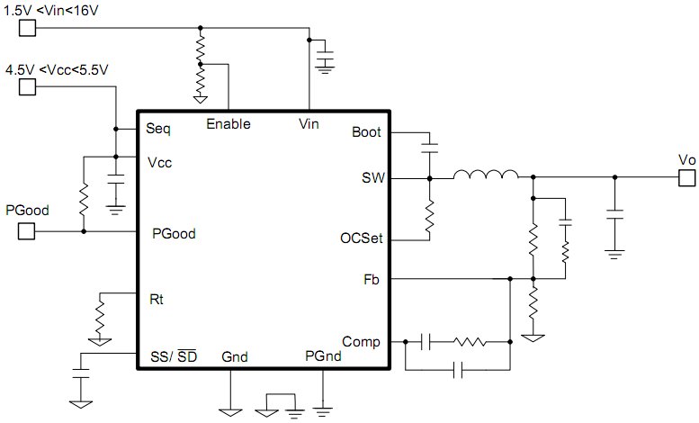

International Rectifier расширила линейку регуляторов напряжения SupIRBuck, предназначенных для уменьшения энергозатрат работы телекоммуникационного оборудования. Новые преобразователи напряжения в корпусе PQFN (5×6 мм) и выходным током до 12 А работают в диапазоне входного напряжения 1.5….16 В, при этом выходное напряжение составляет от 0.7 В до 14 В. Они имеют максимальный уровень КПД более 96% и программируемую частоту переключения от 250 кГц до 1.5 МГц.
International Rectifier. SupIRBuck
Дополнительные функции: опорное напряжение 0.7В с погрешностью 1%, программируемый порог срабатывания токовой защиты, программируемый мягкий запуск, запуск со смещением, тепловая защита, дополнительный вывод для слежения за напряжением, возможность управления порядком подачи напряжения (IR384xW), управление напряжением для источников питания DDR памяти (IR383xW), рабочая температура перехода (Tj) от –40 °С до 125 °С.
