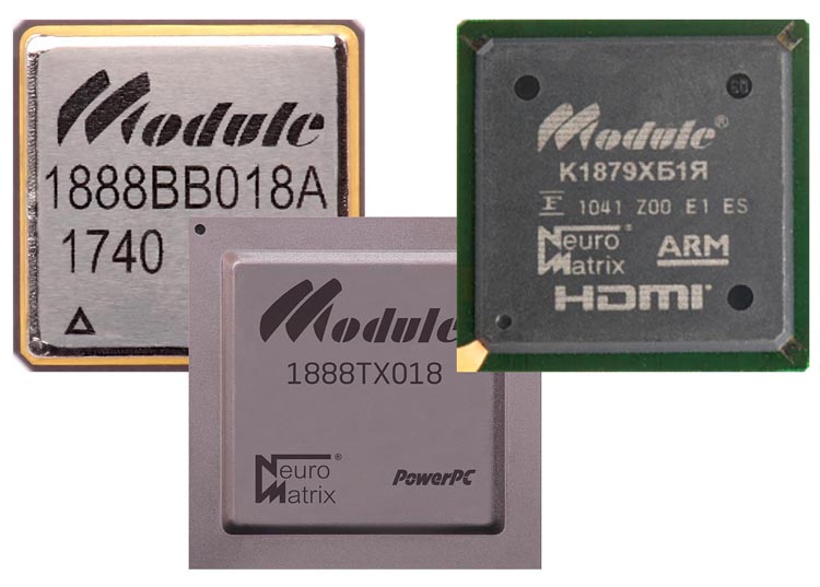

НТЦ «Модуль» сообщает о выпуске обновленного пакета программного обеспечения сразу для нескольких СБИС. Обновленное ПО теперь доступно для микросхем 1888ТХ018, 1888ВС048, 1888ВМ018А и К1879ХБ1Я.
