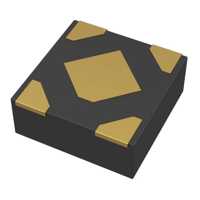

Toshiba Electronics Europe анонсировала серию малошумящих сверхкомпактных LDO регуляторов напряжения TCR3RM. Серия приборов TCR3RM, выполненных в пластиковом корпусе DFN4C размером 1.00 мм × 1.00 мм × 0.38 мм, включает 32 варианта одноканальных устройств с фиксированными выходными напряжениями в диапазоне от 0.9 В до 4.5 В.
