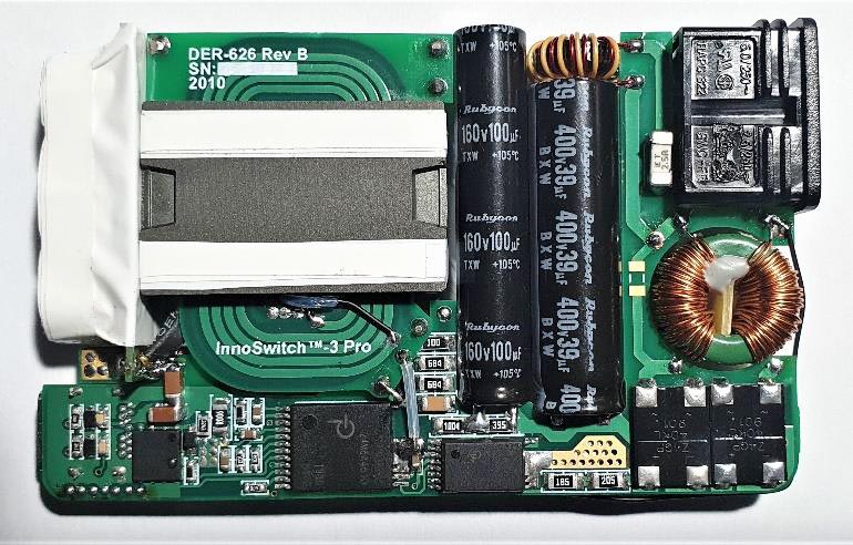

Новое устройство, упакованное в миниатюрный корпус MinSOP-16A, органично сочетается с микросхемами источников питания семейства InnoSwitch компании Power Integrations, требуя минимального количества внешних компонентов. Микросхемы MinE-CAP MIN1072M доступны для приобретения непосредственно в офисах Power Integrations или у франчайзинговых дистрибьюторов по цене $1.75, установленной для одного прибора в партии из 10,000 штук. Для ознакомления с новым устройством разработчикам предлагается документ DER-626, в котором описан использующий MinE-CAP 65-ваттный источник питания USB PD 3.0 с выходным напряжением 3.3 – 21 В для зарядных устройств мобильных телефонов и ноутбуков.
65-ваттный источник питания USB PD 3.0 с микросхемой MinE-CAP
65-ваттный источник питания USB PD 3.0 с микросхемой MinE-CAP.
