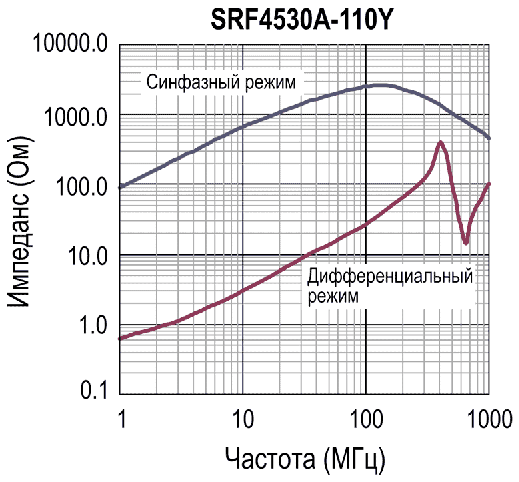

Типовая зависимость импеданса от частоты для дросселя 11 мкГн
Типовая зависимость импеданса от частотыдля дросселя 11 мкГн.
