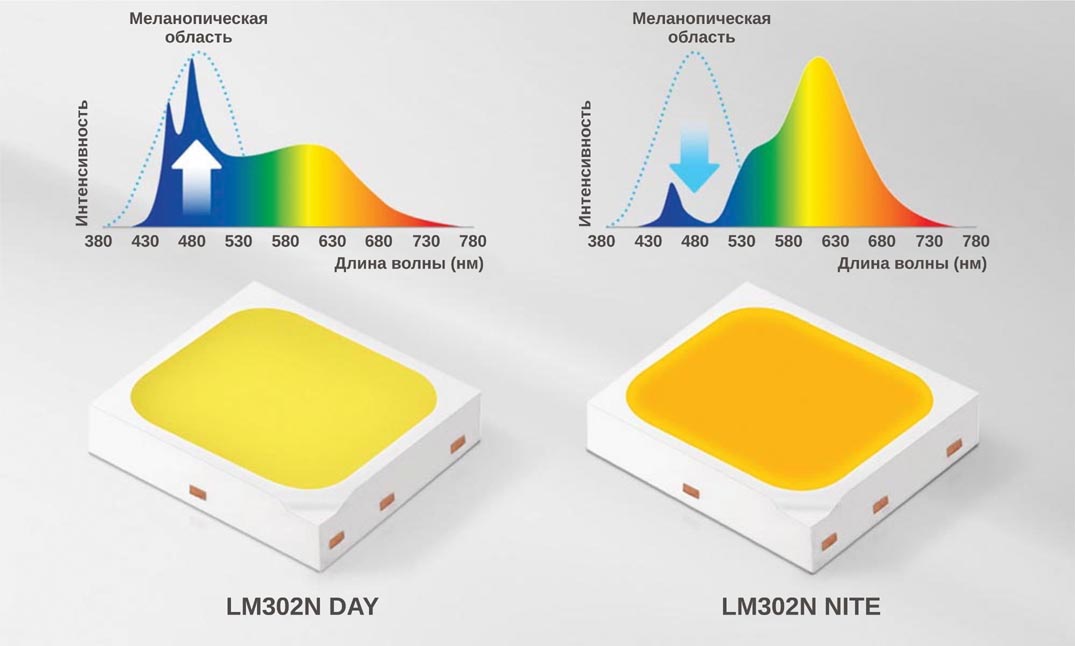

Мелатонин – гормон, регулирующий цикл сна-бодрствования, – реагирует на голубой диапазон волн светового спектра. Освещение с более насыщенным голубым цветом подавляет выработку организмом мелатонина, повышая сосредоточенность и концентрацию внимания. Аналогично, сниженная интенсивность голубого света минимизирует нарушения естественной выработки мелатонина в организме, помогая улучшить качество сна.

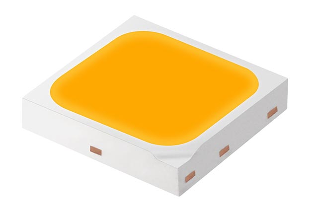

В точно подобранных световых спектрах приборов LM302N количество голубого цвета оптимизировано в соответствии с потребностями освещения в любой данный момент времени: LM302N DAY (ДЕНЬ) повышает активность, а LM302N NITE (НОЧЬ) способствует расслаблению. Стандартные размеры 3.0 × 3.0 мм защищенных от влажности и перегрева светодиодов позволяют использовать их в широком спектре осветительных приборов.
Под воздействием LM302N DAY уровень мелатонина в организме может опуститься на 18% ниже, чем при обычном светодиодном освещении. Устройства в корпусах DAY, выпускаемые с цветовыми температурами 3000К до 6500К, могут использоваться в различных областях внутреннего освещения, таких как школы, офисы, библиотеки и промышленные объекты, чтобы повысить уровень энергии человека.
Samsung - LM302N
LM302N NITE может обеспечить необходимый уровень яркости, не препятствуя выделению мелатонина, чтобы помогать людям поддерживать такой уровень гормонов, как если бы они находились в спокойных естественных условиях ночью. Под осветительными приборами со светодиодами LM302N NITE организм выделяет мелатонина примерно на пять процентов больше, чем при использовании обычных светодиодов. Для сравнения, если вы проводите много времени при обычном ночном освещении, это может привести к чрезмерному повышению активности, что затруднит засыпание. LM302N NITE предлагаются с цветовыми температурами от 1800K до 4000K, что обеспечивает гибкость выбора конструктивных решений, позволяющую использовать преимущества расслабляющего света в светильниках различного назначения.
