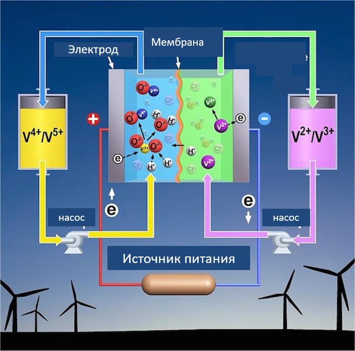

Схема ванадиевого проточного аккумулятора
Схема ванадиевого проточного аккумулятора. Евгений Карпушкин/МГУ.
Многообещающим решением проблемы могут стать проточные окислительно-восстановительные батареи — гигантские сооружения, в которых для хранения электроэнергии используют емкости с жидким электролитом. Жидкий электролит пропускают через ядро батареи, состоящее из положительной и отрицательной полуячеек, разделенных мембраной. Когда солнечные панели или ветрогенераторы производят электроэнергию, насосы прокачивают отработанный электролит через ячейки, где он заряжается в результате электрохимической реакции и возвращается обратно в емкость, в которой хранится. При возникновении потребности в электроэнергии через ячейку прокачивается заряженный электролит, который в ходе обратной реакции возвращает накопленную электроэнергию в сеть. Важное преимущество проточного аккумулятора – его емкость определяется исключительно объёмом резервуаров, а выходная мощность зависит от площади мембраны и количества ячеек, собранных в общую систему (стек). Проточные батареи не имеют жёстких ограничений и могут быть масштабированы для хранения очень большого количества энергии и передачи ее потребителю с исключительно высокой скоростью.
Сотрудники кафедры коллоидной химии МГУ под руководством доцента Евгения Карпушкина собрали первый в России лабораторный прототип проточного аккумулятора, электролитом которого стал раствор солей ванадия. Ионы ванадия циркулируют в двух полуячейках, на электродах которых происходит их окисление и восстановление. Главное преимущество ванадиевого проточного аккумулятора – в обеих частях аккумулятора находятся растворы солей одного металла. Ионы ванадия стабильны и могут долго циркулировать через ячейку без нежелательных побочных явлений. Недостатком является только относительно высокая стоимость ванадия – более $60 за один килограмм оксида ванадия (V).
