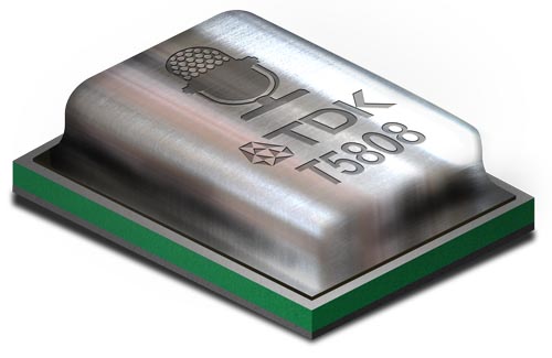

TDK T5808
  • Цифровой микрофон T5808 с отношением сигнал/шум 66 дБ и точкой акустической перегрузки 135 дБ в корпусе размером 3.5 × 2.65 × 0.98 мм.
  • Поддержка до семи индивидуально конфигурируемых микрофонов на одной аудио шине.
  • Совместимость с интерфейсом SoundWire 1.1, основанном на открытых стандартах MIPI.
Корпорация TDK представляет первый в мире микрофон с поддержкой стандарта MIPI SoundWire, предназначенный для мобильных устройств, Интернета вещей и других потребительских устройств. Этот многорежимный прибор раздвигает границы акустических характеристик цифровых микрофонов, одновременно обеспечивая расширенные наборы функций при очень низком энергопотреблении.
TDK - T5808
Микрофон T5808 SoundWire имеет отношение сигнал/шум 66 дБ(A) и широкий динамический диапазон с точкой перегрузки по звуковому давлению на уровне 135 дБ при токе 650 мкА, потребляемом в режиме высокого качества, который снижается до 215 мкА в режиме низкой потребляемой мощности. Микрофон T5808 также имеет режим совмещения, позволяющий одновременно передавать аудиопотоки, сформированные в режимах высокого качества и пониженного энергопотребления, которые могут плавно сменять друг друга без сбоев звука.

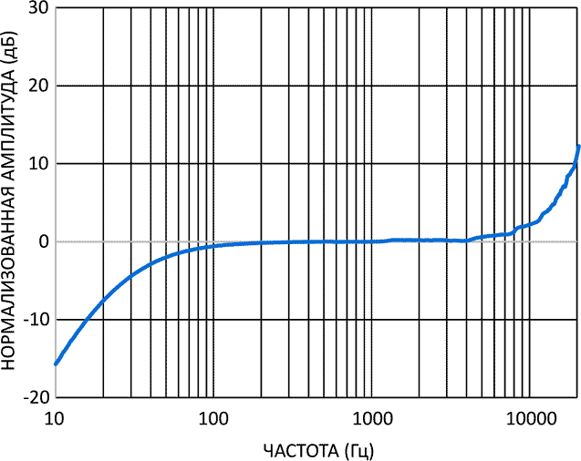

Типовая частотная характеристика микрофона T5808
Типовая частотная характеристика микрофона T5808.
