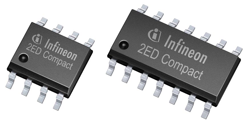

Infineon Technologies расширяет свой ассортимент микросхем EiceDRIVER 650-вольтовыми драйверами затворов полумостов, основанными на уникальной технологии КНИ (кремний на изоляторе). Продукты с интегрированными бутстрепными диодами обеспечивают лучшую в отрасли защиту от отрицательных выбросов напряжения и превосходную устойчивость к защелкиванию в схемах инверторов на основе MOSFET и IGBT. Эти уникальные особенности позволяют создавать более надежные конструкции при меньшей стоимости компонентов. Сильноточное семейство 2ED218x рассчитано на высокочастотные приложения, такие как индукционные плиты, компрессоры кондиционеров, импульсные источники питания и ИБП. Семейство приборов 2ED210x с низкими выходными токами предназначено для бытовой техники, электроинструментов, приводов двигателей, вентиляторов и насосов.

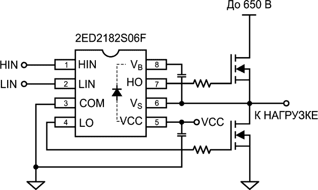

Типовая схема включения 2ED2182S06F
Типовая схема включения 2ED2182S06F.

По расположению выводов, электрическим характеристикам и функциям микросхемы 2ED218x и 2ED210x совместимы с устройствами предыдущего поколения IR(S)218x и IR(S)210x. Приборы поставляются в стандартных для отрасли корпусах DSO-8 (SOIC8) и DSO-14 (SOIC-14) и выдерживают электростатические разряды модели человеческого тела до 2 кВ (только 2ED218x). Доступны для заказа как единичные образцы, так и промышленные партии приборов обоих семейств.
