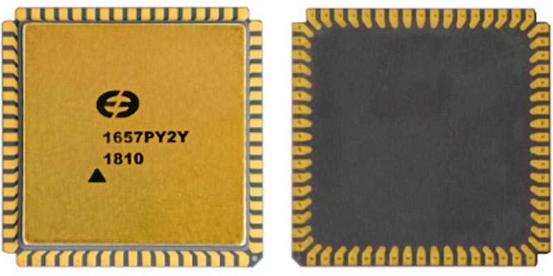

ЭЛВИС 1657РУ2У
АО НПЦ «ЭЛВИС» заняло первое место в конкурсе «Золотой чип - 2019» в рамках выставки ChipEXPO-2019, проводимой при поддержке Министерства промышленности и торговли Российской Федерации.
Радиационно-стойкое статического ОЗУ АО НПЦ «ЭЛВИС» занял первое место в конкурсе «Золотой чип - 2019»
В номинации «Лучшее изделие ЭКБ 2018-2019 гг.» победил проект радиационно-стойкой микросхемы однокристального статического ОЗУ 1657РУ2У разработки АО НПЦ «ЭЛВИС».
Радиационно-стойкая микросхема 1657РУ2У емкостью 16 Мбит с конфигурируемой организацией 1024К×16 или 2048К×8 может применяться для замены зарубежных микросхем UT8ER512K32, UT8Q512K32, UT8CR512K32 (Cobham/Aeroflex), AT68166F (Atmel).
1657РУ2У обладает высокими показателями по радиационной стойкости и надежности. Повышенная сбоеустойчивость дополнительно обеспечена встроенным кодированием Хэмминга. При этом в микросхеме реализована возможность контроля дефектности как накопителя основных разрядов данных, так и контрольных разрядов кода Хэмминга.
Микросхема изготовлена на базе радиационно-стойкой библиотеки АО НПЦ «ЭЛВИС».
