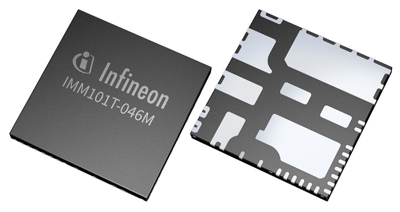

Infineon Technologies представила интеллектуальный силовой модуль контроллера электродвигателя, содержащий полный набор аппаратных и программных средств, необходимых для управления бесщеточными двигателями постоянного тока мощностью до 80 Вт без использования теплоотводов. В компактном корпусе PQFN модуля iMOTION IMM100 с размерами 12 × 12 мм объединены микросхема контроллера двигателя и трехфазный инверторный каскад. Такое сочетание позволяет сократить число используемых компонентов и уменьшить площадь печатной платы, чтобы, в конечном счете, снизить стоимость системы. Небольшая площадь, занимаемая драйвером, делает его идеально подходящим для бытовой техники с ограниченным пространством, такой как фены, кухонные вытяжки, потолочные вентиляторы и кондиционеры, а также насосы посудомоечных и стиральных машин. Дополнительными приложениями могут быть маломощные холодильные компрессоры, теплонасосные установки и промышленные насосы.

Чтобы наилучшим образом удовлетворить потребности инженеров-конструкторов, серия IMM100 предлагается в двух оптимизированных вариантах. Вариант T основан на сложном алгоритме векторного управления, реализованном в движке iMOTION MCE 2.0. Этот вариант предоставляет преимущества использования простых программных средств для конфигурирования и настройки системы. С помощью сценариев iMOTION он также может быть доукомплектован дополнительными функциями системного уровня и, опционально, инструментами коррекции коэффициента мощности.
Infineon - IMM100
Альтернативно, с помощью варианта A модуля IMM100 инженеры могут загрузить во встроенный микроконтроллер ARM Cortex-M0 запатентованное программное обеспечение для управления двигателем, пользуясь при этом преимуществами полной интеграции всех аппаратных средств. В этом случае для поддержки процессов разработки, компиляции и отладки могут применяться стандартные для отрасли инструментальные средства ARM MCU IDE. Благодаря высокой степени интеграции, оба варианта существенно сокращают затраты времени на исследования и разработку аппаратуры. Кроме того, за счет интеграции программной поддержки MCE 2.0. вариант T значительно снижает стоимость разработки и ускоряет вывод на рынок готового продукта.
Для наилучшего соответствия запросам разработчиков в отношении характеристик и цены серия микросхем контроллеров двигателей iMOTION IMM100 выпускается с тремя различными силовыми каскадами на MOSFET: 500 В/6 Ом, 600 В/1.4 Ом и 600 В/0.95 Ом. Новые устройства также предоставляют гибкие возможности измерений, поддерживая топологии с одним шунтом или без шунта (бессенсорное измерение), а также с датчиками Холла. Кроме того, в IMM100 интегрированы различные функции безопасности, в том числе, защита от повышенного и пониженного напряжения, от перегрузки по току, блокировки ротора и сквозных токов.
