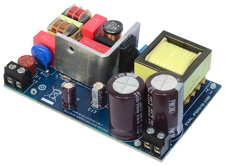

35-ваттный обратноходовой преобразователь с широким диапазоном входных напряжений
диапазоном входных напряжений на основе квазирезонансного
контроллера HVLED001B и 800-вольтового MOSFET STF10LN80K5.
