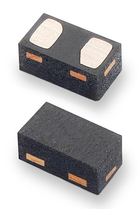

Littelfuse представила первый прибор из новой серии двунаправленных матриц TVS диодов (супрессоров), предназначенных для защиты высокотехнологичной потребительской и носимой электроники от разрушительного воздействия разрядов статического электричества. Первая матрица в серии SP1333 – SP1333-01UTG с пробивным напряжением 3.3 В содержит два встречно включенных диода, изготовленных с использованием запатентованной кремниевой лавинной технологии. Встречное включение диодов обеспечивает симметричную защиту линий данных от статических разрядов до ±30 кВ, безопасно поглощая повторяющиеся броски напряжения без деградации электрических характеристик. Низкое напряжение ограничения приборов серии SP1333 и способность выдерживать импульсы тока свыше 5 А продлевают срок службы защищаемой электроники.

  • Низкие емкости (всего 10 пФ на один вход/выход) помогают сохранять целостность сигналов и минимизировать потери данных.
  • Очень низкие (менее 50 нА) паразитные утечки, оптимизированные для увеличения срока службы защищаемых устройств.
  • Сочетание высокой перегрузочной способности (свыше 5 А) и устойчивости к статическим разрядам до ±30 кВ для более надежной защиты от электрических угроз.
