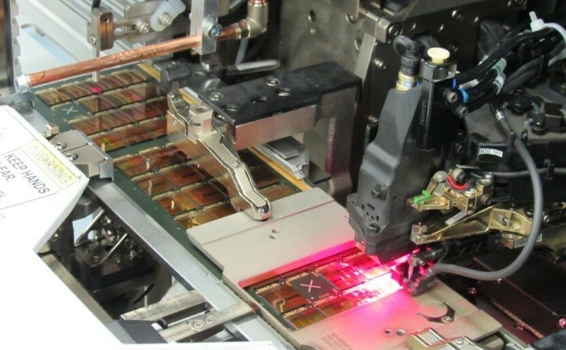

Микросварка 8 кристальных структур NAND-памяти перед герметизацией
Микросварка 8-кристальных структур NAND-памяти перед герметизацией.
В результате выполнения проекта были отработаны все технологические операции трехмерного многокристального корпусирования интегральных микросхем памяти, разработаны и изготовлены корпусные образцы микросхем с установленными кристаллами памяти по 2, 4 или 8 кристаллов в стек. После отработки технологического процесса на промышленном оборудовании индустриального партнера были изготовлены партии образцов микросхем памяти и проведены испытания. Они включали электрическое и функциональное тестирование, испытания на влагостойкость (MSL), термоциклирование (TC), а также долговременное хранение при повышенной температуре (HTSL), в соответствии со стандартами JEDEC.
