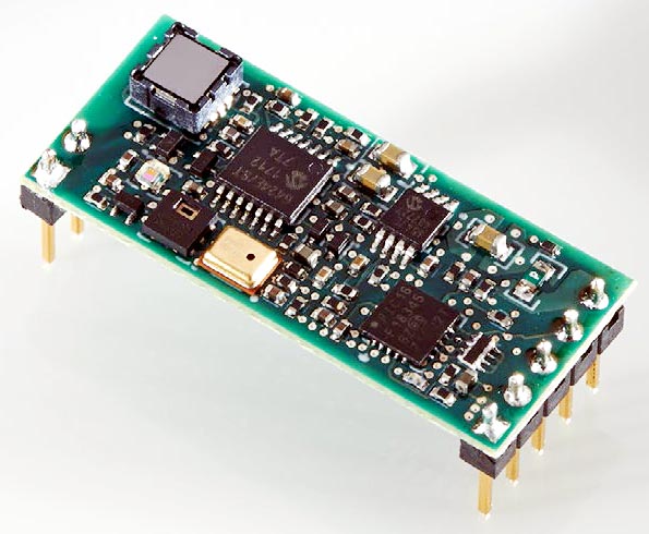

TE Connectivity сообщила об общей доступности отладочных комплектов модулей датчиков AmbiMate MS4. Наборы позволят командам инженеров и разработчикам создавать прототипы и отладочные платы для систем, включающих в себя самые современные сенсорные модули TE серии AmbiMate MS4.
TE Connectivity - AmbiMate MS4
Потенциальными приложениями модулей будут внутреннее освещение, автоматизация зданий, «умные» дома, контроль качества воздуха, управление энергопотреблением, системы поддержания комфорта на рабочем месте, зональный контроль окружающей среды и т. д.
«Мы наблюдаем по всему миру стремление компаний, создающих решения в области освещения и управления зданиями, к скорейшему внедрению датчиков в свои системы», – сказал Джонатан Кэтчпол (Jonathan Catchpole), системный архитектор из группы промышленных решений TE Connectivity.
«В сущности, именно поэтому мы разработали платформу AmbiMate, чтобы предоставить нашим клиентам возможность встраивать до семи интеллектуальных датчиков в одну небольшую сборку печатных плат», – продолжил Кэтчпол.
Модуль датчиков AmbiMate серии MS4 содержит специальный набор сенсоров, готовых к установке на плату и легкой интеграции в основной продукт. Интеграция готового сенсорного решения для измерения движения, света, температуры и влажности в модуль MS4 упростит работу конструктора и сократит время выхода на рынок.

Остальные сенсорные модули серии MS4 оснащены датчиками летучих органических соединений, CO2 и звука. Модуль серии MS4 с микрофоном будет полезен в качестве дополнительного средства обнаружения движения или для прослушивания звуковых событий.
Гибкость использования серии MS4 поддерживается одинаковым для всех модулей семиконтактным интерфейсом. Это дает разработчикам возможность, создав одну печатную плату, устанавливать на нее все выпускаемые модули серии.
