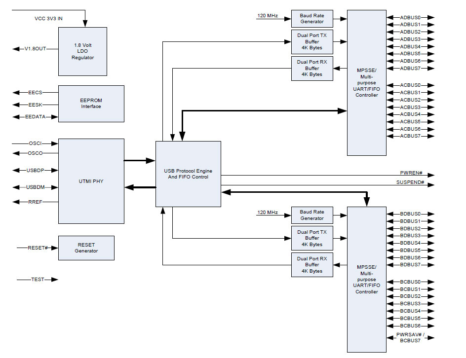

FT2232HQ - микросхема преобразователя USB 2.0 HS (480 Мбит/с) в UART/FIFO компании FTDI. FT2232HQ может быть сконфигурирована как последовательный или параллельный интерфейс различных промышленных стандартов RS232/RS422/RS485. В микросхеме реализован MPSSE (синхронный последовательный мультипротокольный «движок»), позволяющий осуществлять связь по стандартам JTAG, I2C, SPI по двум канал одновременно. Микросхема доступна в корпусе QFN-64 (FT2232HQ) и LQFP-64 (FT2232HL).
FT2232HQ
Отличительные особенности:
  • два канала для организации различных последовательных и параллельных интерфейсов (JTAG, I2C, SPI или bit-bang);
  • совместим с USB 2.0 HS (480 Мбит/с) и FS (12 Мбит/с);
  • возможность реализации RS232/RS422/RS485/UART со скоростями передачи данных до 12 Мбод;
  • скорость передачи данных моста USB в параллельный FIFO до 10 Мбайт/c;
  • функция быстрого оптоизолированного последовательного интерфейса;
  • драйвер виртуального COM-порта не требует лицензионных отчислений;
  • для питания ядра микросхемы используется интегрированный стабилизатор на 1.8 В;
  • напряжение питания: 3.3 В;
  • температурный диапазон: -40°C...+85°С;
  • тип корпуса: LQFN-64.
Функциональная схема FT2232HQ
FT2232HQ
Кликните для увеличения
