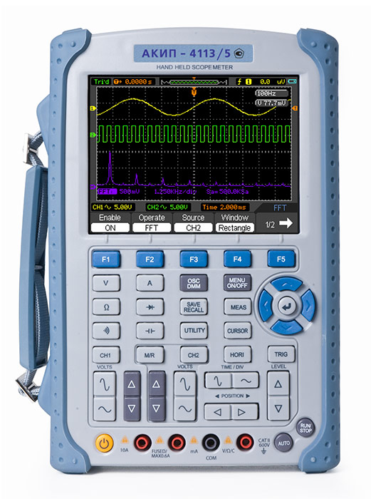

Линейка цифровых осциллографов АКИП пополнилась серией бюджетных осциллографов 4113-серии из 5 моделей, которые представляет собой комбинированный прибор «2 в 1». Новинки сочетают в себе функциональность цифрового запоминающего осциллографа и возможности мультиметра. Приборы отличает современное исполнение и удачный дизайн: отдельные клавиши для установки коэффициента отклонения каждого канала (усиление), коэффициента развертки, режимов синхронизации и мультиметра. Разнесенные входы для измерения тока: «мА» и «А», компактность и малый вес.
Основные технические характеристики:
  • Портативные 2-х канальные цифровые запоминающие осциллографы на базе 8 битного АЦП
  • Полоса пропускания 20 МГц, 200 МГц, 500 МГц и 600 МГц (АКИП-4113/1, АКИП-4113/2, АКИП-4113/3, АКИП-4113/4 и АКИП-4113/5 -соответственно).
  • Частота дискретизации составляет: 150 МГц, 250 МГц, 500 МГц, 1 ГГц, 2 ГГц в реальном времени (АКИП-4113/1, АКИП-4113/2, АКИП-4113/3, АКИП-4113/4 и АКИП-4113/5 - соответственно). Эквивалентная частота дискретизации до 50 ГГц (периодический сигнал) для всех моделей.
  • Объем памяти 16 кБ на канал (32 кБ - при объединении каналов), 22 вида автоматических измерений и курсорные измерения ΔU, ΔT (включая режим «слежение»). Внутренняя память: до 15 осциллограмм и профилей настроек (запись и вызов). Математика с осциллограммами: БПФ, +, -, ×, / , инверсия сигнала.
  • Виды синхронизации: ТВ-синхронизация (кроме 4113/1), по фронту, по длительности, попеременно/ALT. Функциональность и дополнительные возможности: наличие режима X-Y, возможность допускового теста по шаблону (Mask), покадровая регистрации осциллограмм (запись и воспроизведение до 1000 кадров с регулируемой скоростью), встроенный калибратор 1 кГц.
  • Мультиметр: измерение напряжения (до ~600 В / 800 В пост.), силы постоянного и переменного тока (до 10 А), сопротивления (до 60 МОм), емкости (до 400 мкФ), прозвонка цепи, проверка диодов (тест p-n), максимальная индикация «6000».
  • Высококонтрастный цветной ЖК-дисплей (диагональ 14.5 см, 240×320 точек, LED-подсветка).
  • Интерфейс USB 2.0: host - USB B (USB флеш-накопители для сохранения данных измерения (изображение экрана .BMP, формализованные данные .CSV) или профилей установок), device - mini-USB (сопряжение с ПК, возможность интеграции с Labview / VB / VC и т.д.).
  • Аккумуляторная батарея: Li-ion, 3500 мА·ч (7,4 В), адаптер питания от сети ~220 В / 50 Гц.
  • Гарантия на прибор – 1 год.
Еще одно из важных достоинств новинок - полностью локализованный интерфейс. Меню и все контекстные справочные сообщения (HELP) – отображаются на русском языке.
Комплект поставки: щупы мультиметра (2 шт.), пробники осциллографа × 1 / × 10 (2 шт.), кабель USB, адаптер питания 220 В, сумка, программное обеспечение для управления (Windows 2000, XP, Vista), мягкий кейс для хранения и транспортировки.
Удобство и гибкость использования.
При необходимости осциллограмма входного сигнала (Кан 1 / Кан 2 / Матем) может быть использована в качестве опорной, т.е. выводиться одновременно с текущим входным сигналом для анализа. Это удобно, например, в режиме наблюдения осциллограмм в контрольных точках радиотракта.
В новом осциллографе имеется возможность сохранять данные непосредственно на USB-носитель, что значительно упрощает передачу выбранных данных (отсчеты осциллограмм) и облегчит последующую обработку сохраненных результатов.
Русифицированный интерфейс, удачно структурированное меню и оптимальное расположение органов управления позволяет пользователю, имеющему только базовые навыки, приступить к работе немедленно, практически без необходимости длительного освоения.
Осциллограф имеет оптимальные массо-габаритные параметры: небольшие размеры и вес всего около 1.2 кг (с аккумулятором)!!!.
Li-Ion аккумулятор 3500 мА с ресурсом работы 6 часов обеспечит автономное применение осциллографа в «полевых» условиях.
Применение.
Широкий перечень технических возможностей, функциональных режимов и пользовательских настроек позволяет использовать бюджетные осциллографы АКИП-4113/1, АКИП-4113/2, АКИП-4113/3, АКИП-4113/4 и АКИП-4113/5 для различных инженерно-технических приложений и измерительных задач (НИОКР, сервис, техническая эксплуатация, диагностика и ремонт, научные лаборатории и учебные заведения, инженерный дизайн).
