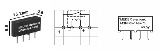

Поиски все более простых решений обвязки микроконтроллеров, ставят новые задачи перед производителями реле. Для их решения компания MEDER расширила серию реле MS для возможности их применения на более высоких частотах. Новая версия твердотельного реле MSRF05-1A87-75L выполнена в корпусе Micro SIL с размерами 15.2×3.81×6.8мм (Д×Ш×В). 10-ваттный переключатель в новом реле допускает напряжение питания 5 В с номинальной мощностью 90 мВт. Его превосходные высокочастотные характеристики достигнуты за счет интегрированной защиты на заземлении.
MSRF05-1A87-75L
Технические характеристики:
  • Напряжение катушки . 5 В DC
  • Сопротивление катушки . 252-308 Ом;
  • Номинальная мощность . 90 мВт;
  • Коммутируемое напряжение . 200В DC;
  • Коммутируемый ток . 0.4 А;
  • Напряжение пробоя . min 23 В DC;
