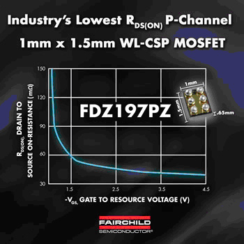

Компания Fairchild представляет FDZ197PZ. Это Р-канальный полевой транзистор с изолированным затвором, изготовленный по технологии Power Trench. Транзистор выполнен в корпусе WL-CSP с размерами 1 мм × 1.5 мм, который кроме того обеспечивает лучший тепловой режим, по сравнению с обычными пластмассовыми корпусами. Сопротивление открытого канала составляет всего 64 мОм при напряжении затвор-исток –4.5 В, что обеспечивает транзистору дополнительные преимущества перед конкурентами.
Критерии выбора литиевых аккумуляторов и батареек: что необходимо учитывать разработчикам
FDZ197PZ
Технические характеристики:
  • Сопротивление открытого канала 64 мОма;
  • Ток стока . 3.8А;
  • Напряжение сток-исток –20 В;
  • Корпус WL-CSP 1 мм × 1.5 мм.
