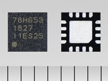

Toshiba Electronics Europe сообщила о пополнении своей линейки микросхем драйверов щеточных моторов постоянного тока и шаговых двигателей, основанных на двух H-мостах. Новые драйверы TC78H653FTG предназначены, в первую очередь, для обеспечения низкими напряжениями (от 1.8 В) и большими токами (до 4.0 А) электромоторов в составе оборудования, питающегося от сухих элементов, такого как мобильные устройства, домашняя электроника и USB-накопители.
Toshiba - TC78H653FTG
Новые микросхемы драйверов подходят для широкого диапазона приложений, питающихся от батарей с относительно низкими напряжениями от 1.8 до 7.0 В, таких как мобильные устройства с моторами (камеры, электрические зубные щетки, принтеры), в которых используются литий-ионные аккумуляторы с напряжением 3.7 В, товары для дома, питающиеся от двух сухих батарей с напряжением 1.5 В, а также для устройств, использующих 5-вольтовый источник питания USB.
В последние годы в связи с достижениями в области Интернета вещей и беспроводных технологий постоянно увеличивается спрос на приложения, дистанционно управляемые посредством смартфонов и других инструментов, что, в свою очередь, стимулирует интерес к микросхемам для управления двигателями в приборах батарейным питанием, таким как TC78H653FTG. Фактически, эта тенденция увеличивает спрос на микросхемы драйверов, способных управлять устройствами при напряжениях от 1.8 В, которые могут быть рабочим уровнями батарей с номинальным напряжением 1.5 В, или частично разряженных батарей с напряжением 1.2 В.
До настоящего времени в микросхемах управления моторами преимущественно использовались H-мосты на основе биполярных транзисторов, обеспечивающие стабильную работу при низком напряжении. Однако большие токи потребления ускоряли разряд батарей и увеличивали потери в таких микросхемах. Это, в свою очередь, приводило к уменьшению вращающего момента при снижении напряжения, питающего мотор.
В новом двойном H-мосте TC78H653FTG Toshiba использовала низковольтные DMOS транзисторы, изготовленные с использованием специально разработанного технологического процесса, позволившие гарантировать стабильную работу при пониженном напряжении питания и увеличить срок службы батарей. Встроенная функция ожидания с незначительным током потребления еще больше продлевает время автономной работы. Устройство может работать в режимах больших или малых токов, отдавая в нагрузку до 4.0 А или 2.0 А, соответственно. Благодаря уменьшению выходных сопротивлений открытых ключей микросхемы до 0.22 Ом (в режиме малых токов) и 0.11 Ом (в режиме больших токов) был также увеличен вращающий момент двигателя.
Новое устройство выпускается в миниатюрном корпусе QFN16 размером 3.0 мм × 3.0 мм, занимающим на треть меньшую площадь, чем прибор предыдущего поколения TC78H651FNG.
