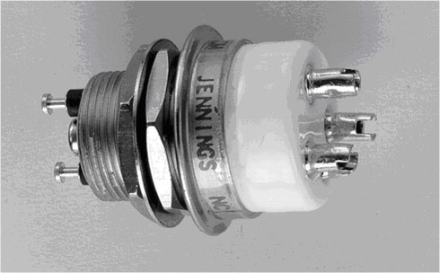

Компания Jennings Technology лидер в развитии разработок и производства вакуумных электронных компонентов, представила реле RJ1A-26S.Это низкопрофильное SPDT реле с низким сопротивлением контактов, резьбовым монтажом и паяными контактами, разработанное для применений в устройствах подвергающихся сильным ударам и вибрации.
Компания Jennings Technology представила реле RJ1A-26S.
Технические характеристики:
  • Испытательное напряжение: 60 Гц . 5 кВ;
  • Рабочее напряжение: DC или 60 Гц . 3.5 кВ; 32МГц . 1.5 кВ;
  • Ток: DC или 60 Гц . 18 А; 32 МГц - 7 А;
  • Сопротивление катушки: 335 Ом;
  • Сопротивление замкнутых контактов: 10 мОм;
  • Время срабатывания: 8 мс;
  • Устойчивость к вибрации: 10 g;
  • Устойчивость к удару: 50 g.
Применение:
  • Антенный переключатель;
  • Установки ядерно-магнитного резонанса;
  • Коротковолновые передатчики.
