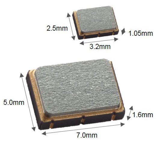

Epson Europe Electronics представила новые кварцевые генераторы серии E. Новые генераторы, предназначенные для высокоэффективных сетевых приложений, охватывают частотный диапазон от 25 МГц до 200 МГц, обеспечивая ультранизкий джиттер и, соответственно, «широко открытые» глазковые диаграммы для высокоскоростных (до 400 Гбит/с) оптических и электрических интерфейсов.
Epson представляет кварцевые генераторы серии E с ультранизким джиттером
Благодаря интеграции LDO регулятора и использованию разработанной Epson технологии изготовления высокочастотных кварцевых резонаторов, работающих на фундаментальной гармонике, удалось достичь лучшего в отрасли значения джиттера 50 фс с.к.з. на частоте 156.25 МГц при низкой потребляемой мощности и напряжении питания 2.5 В или 3.3 В.
Высокая стабильность (±25 ppm в диапазоне от –40°C до +85 °C, ±50 ppm или ±100 ppm в диапазоне от –40 °C до +105 °C) гарантирует хороший запас параметров и возможность эксплуатации оборудования в широком температурном диапазоне без подогрева на улице и без вентиляторов в помещении. Помимо генератора в стандартном для отрасли корпусе 7.0 мм × 5.0 мм, для особо плотных конструкций предлагается версия в крошечном корпусе размером 3.2 мм × 2.5 мм.
Основные характеристики
  • Ультранизкий джиттер: 50 фс с.к.з. в полосе от 12 кГц до 20 МГц на частоте 156.25 МГц;
  • Высокая стабильность:
  • в диапазоне температур от –40 °C до +85 °C: ±50 ppm,
  • в диапазоне температур от –40 °C до +105 °C: ±50 ppm или ±100 ppm;
  • Расширенный диапазон рабочих температур;
  • Выпускаются в корпусах двух типов: стандартном (7.0 мм × 5.0 мм) и миниатюрном (3.2 мм × 2.5 мм);
  • Низкое потребление мощности;
  • Доступны версии с выходами LVPECL или LVDS.
