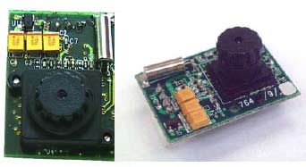

C328-2225 – высокоинтегрированный модуль камеры от Comedia с последовательным интерфейсом RS-232 может работать как видеокамера или фотокамера с компрессией изображения в формат JPEG. Пользователь посылает команду модулю при помощи интерфейса RS-232 и в результате изображение, полученное с фотосенсора OV76хх и преобразованное в формат JPEG кодеком OV528, передается на хост-устройство.
Модуль камеры C328-2225 с RS-232 интерфейсом компании Сomedia

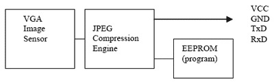

Функциональная схема C328-2225.

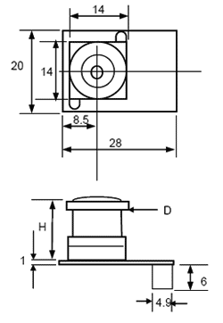

Размеры держателя линзы, установленного на модуле C328-2225.
