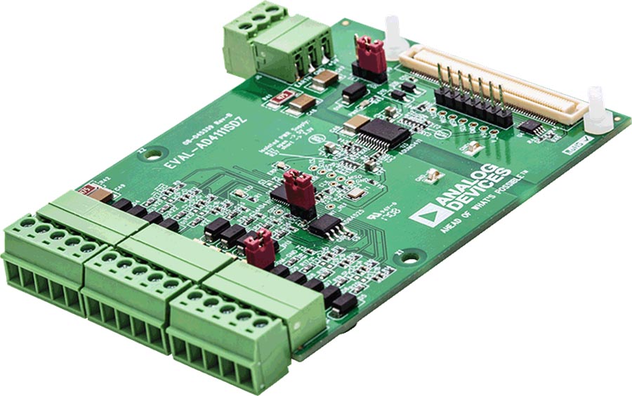

Микросхемы AD4111 и AD4112 выпускаются серийно в 40-контактных корпусах LFCSP с размерами 6 мм × 6 мм × 0.95 мм. В партиях из 1000 приборов одна микросхема стоит $7.25 и $6.45, соответственно. Для ускорения разработки можно приобрести также оценочные платы EVAL-AD4111SDZ и EVAL-AD4112SDZ, каждая из которых стоит $59.00.
Оценочная плата EVAL-AD4111SDZ
Оценочная плата EVAL-AD4111SDZ.
