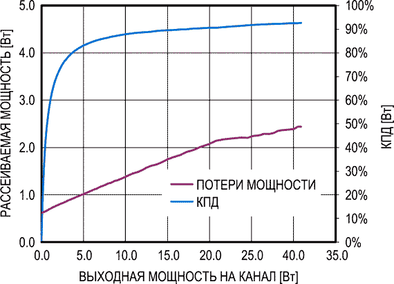

Зависимость потерь мощности и КПД усилителя FDA903D от выходной мощности
от выходной мощности (напряжение питания 14.4 В,
синусоидальный сигнал 1 кГц, нагрузка 4 Ом).
FDA803D и FDA903D, обеспечивающие высокое качество звука с низкими искажениями, могут использоваться не только в оборудовании систем безопасности, но и в информационно-развлекательных системах высшего класса для добавления дополнительных каналов аудио. Приборы, работающие на динамики с сопротивлением от 2 Ом, содержат встроенные ограничители мощности для защиты малогабаритных или дешевых громкоговорителей. КПД, достигающий 90% (4 Ом, 1 кГц, 20 Вт), и высокие тепловые характеристики корпуса PowerSSO36 с вскрытым теплоотводящим основанием позволяют создавать компактные конструкции без радиаторов, легко монтируемые в автомобиле.
