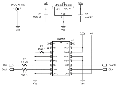

HITACHI HM55B COMPASS – модуль компаса на основе 2-осевого датчика магнитного поля позволяет добавить функцию определения направления в электронное устройство или набор мехатроники. На модуле имеется стабилизатор и защитный резистор, что обеспечивает совместимость микросхемы HM55B (3 В) с микроконтроллером BASIC Stamp (5 В). Совместимость с микроконтроллером Basic Stamp позволяет получать данные измерений при помощи двух команд SHIFTIN и SHIFTOUT, предназначенных для синхронной последовательной связи.

Типовая схема включения HITACHI HM55B COMPASS.
