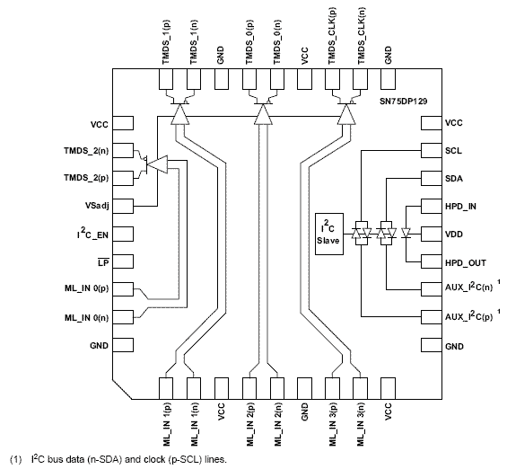

SN75DP129 – преобразователь входного сигнала стандарта DisplayPort в выходной сигнал стандарта TMDS. Выход TMDS имеет встроенный транслятор уровня сигнала, совместимый с DVI версии 1.0 и HDMI версии 1.3. SN75DP129 поддерживает максимальную скорость передачи до 2,5 Гбит/с, что соответствует передаче потока с разрешением более 1920 х 1200 или HDTV с глубиной цвета 12 бит при 1080p (прогрессивная развертка). Встроенный активный буфер I2C позволяет изолировать емкостную нагрузку источника. Интегрированный логический блок определяет подключение по стандарту HDMI, что обеспечивает возможность поддержки контента HDMI.
Отличительные особенности:
  • интегрированный транслятор уровня TMDS;
  • поддержка скорости передачи данных до 2,5 Гбит/с;
  • интегрированный блок I2C для определения подключения DVI/HDMI;
  • интегрированный буфер I2C;
  • защита от ESD до 12 кВ на всех выводах;
  • ток потребления: 75 мА;
  • напряжение питания: 1,65 В...3,6 В;
  • температурный диапазон: 0°C...+85°С;
  • тип корпуса: QFN-36.
Схема внутренних соединений SN75DP129 здесь.
