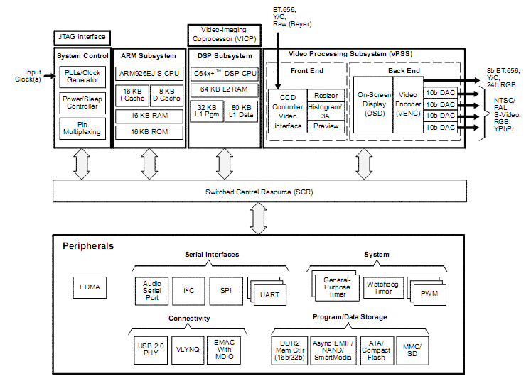

TMS320DM6446 – двухядерная мультимедиа система на кристалле предназначена для обработки потокового видео и включает в себя: ARM926EJ-S с тактовой частотой – 297 МГц и DSP TMS320C64x+ с фиксированной точкой и производительностью 4752 MIPS, работающий на частоте 594 МГц.
TMS320DM6446 - двухядерная мультимедиа система на кристалле
Из состава периферийных устройств следует отметить: два конфигурируемых видеопорта, контроллер 10/100 Мбит/сек Ethernet MAC (EMAC) с модулем управления вводом/выводом данных (MDIO), шина I2C, один последовательный аудио-порт (ASP), 2 интерфейса внешней памяти: интерфейс асинхронной внешней памяти (EMIFA) для подключения внешней памяти/периферийных устройств невысокого быстродействия и интерфейс высокоскоростной синхронной памяти DDR2.DM6446 содержит подсистему видеообработки (VPSS) с двумя периферийными устройствами: один входной интерфейс видеообработки (VPFE), предназначенный для захвата видео, один выходной интерфейс видеообработки (VPBE) с сопроцессором формирования изображения (VICP).
Отличительные особенности:
  • тактовая частота ядра C64x+: 594 МГц;
  • тактовая частота ядра ARM926EJ-S: 297 МГц;
  • ядро C64x+ выполняет восемь 32-разрядных инструкций за такт;
  • технология ARM Jazelle (ARM926EJ-S);
  • интерфейсы флэш-карт:
    • Multimedia Card (MMC)/Secure Digital (SD),
    • контроллер CompactFlash с режимом IDE,
    • SmartMedia;
  • интерфейсы внешней памяти (EMIF):
    • контроллер 32-разрядной памяти DDR2 SDRAM с адресуемым пространством 256 Мбайт,
    • асинхронный 16-разрядный EMIF (EMIFA) с адресуемым пространством 128 Мбайт;
  • Ethernet MAC (EMAC) 10/100Мбит/сек (MII);
  • последовательный аудио-порт ASP;
  • интерфейс ATA/ATAPI (соответствие требованиям ATA/ATAPI-5);
  • напряжение питания:3,3 В/1,8 В/1,2 В;
  • температурный диапазон: 0°C...+85°С;
  • тип корпуса: BGA.
Функциональная схема TMS320DM6446 здесь.
