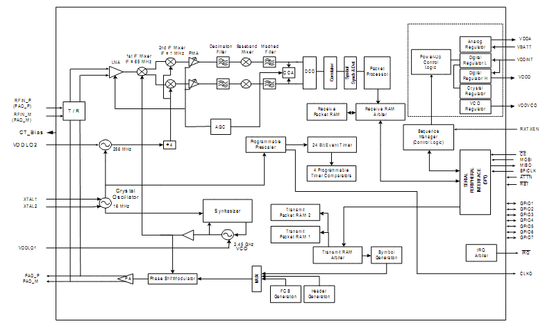

MC13201FC – малопотребляющий трансивер для ISM -иапазона работает на частоте 2,4 ГГц и полностью совместим с физическим уровнем стандарта 802.15.4. Устройство можно связать с микроконтроллером по 4-проводному интерфейсу SPI, а вывод запроса прерывания позволяет использовать различные процессоры.
Трансивер включает в себя малошумящий усилитель, 1 мВт-усилитель мощности, РЧ-приемник/передатчик, ФАПЧ. Микросхема позволяет передавать данные на скорости 250 кбит/с используя O-QPSK-модуляцию. Интерфейс SPI и вывод запроса прерывания используется для приема и передачи данных и управления.
LED-драйверы MOSO – надежные и качественные ИП в линейке поставок КОМПЭЛ
Отличительные особенности:
  • чувствительность: -91 дБм;
  • модуляция: O-QPSK;
  • скорость передачи: 250 кбит/с;
  • полностью совместим со стандартом 802.15.4;
  • шестнадцать каналов;
  • семь GPIO;
  • напряжение питания: 2,0 В...3,4 В;
  • температурный диапазон: -40°C...+85°С;
  • тип корпуса: QFN-32.
Функциональная схема MC13201FC здесь.
Области применения: системы освещения, охранные системы, системы контроля доступа, системы кондиционирования.
