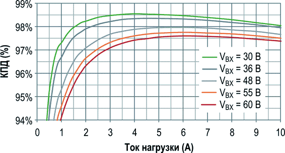

Благодаря сочетанию PowerTrench MOSFET с самой передовой технологией корпусирования, понижающие преобразователи FAN65008B/5A/4B обеспечивают сверхнизкие величины паразитных параметров силовой цепи, позволяя разработчикам достичь пикового КПД 98.5% при более низких уровнях «звона» и электромагнитных излучений, чем в решениях, использующих внешние MOSFET.
Зависимость КПД модуля FAN65008B от тока нагрузки
Зависимость КПД модуля FAN65008B от тока нагрузки.
