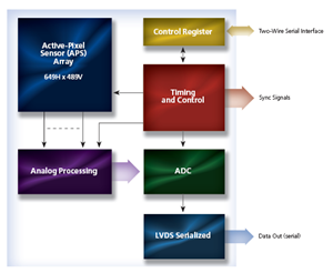

Фирма Micron представляет CMOS матрицу MT9V021, ориентированную на применение в эндоскопах. Матрица имеет разрешение 649 x 489 и имеет размер всего 1/4 дюйма. Устройство имеет типовую архитектуру, применяемую фирмой MICRON, включающую в себя интегрированные блоки выполняющие аналогово-цифровое преобразование и функции управления.

Данный сенсор разрабатывался и производится специально для применения в эндоскопах. Для этого было уменьшено количество проводов, необходимых для передачи данных и управления, а также уменьшен корпус позволяющий лёгкое встраивание в существующие конструктивы. LVDS интерфейс обеспечивает высокую помехозащищённость передачи данных. Сравнивая с аналогичными решениями от других фирм, использующих аналоговый интерфейс, и композитный видеосигнал, хочется отметить, что разница в изображении с использованием этого решения аналогична одиночному кадру с видеокамеры по сравнению с цифровым фотоаппаратом. Качество картинки с фотоаппарата несравненно выше. Но учитывая возможность выдачи информации с матриц MICRON 30 честных кадров в секунду (а не полей с черезстрочной развёрткой) данное решение обеспечивает беспрецедентное качество картинки.
