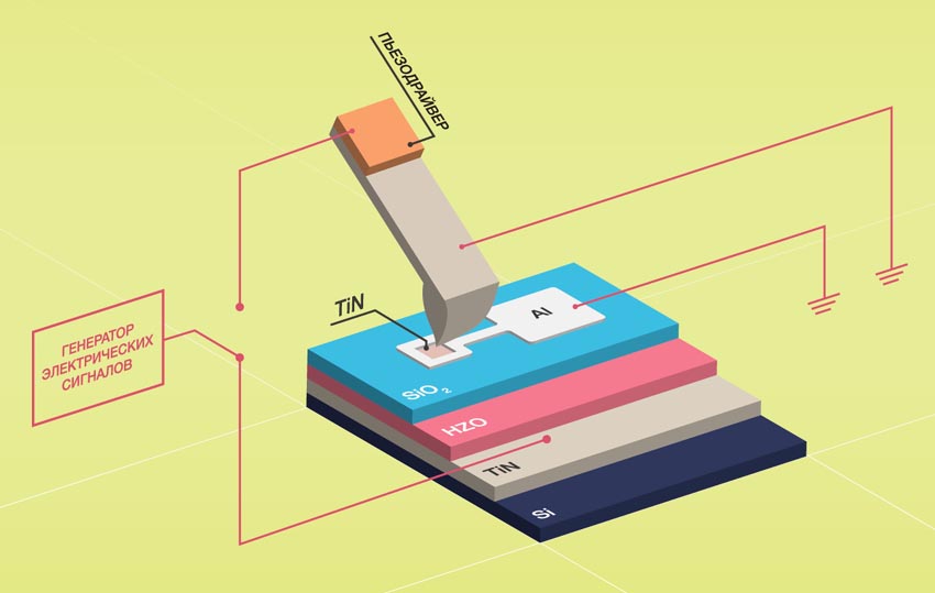

Экспериментальная установка, схема. Сверху — острая игла, при помощи
которой физики определяли поляризацию сегнетоэлектрического материала;
далее идёт «бутерброд» из проводника, изолятора, оксида гафния и снова
проводника на кремниевой подложке: эти слои образуют плоский электрический
конденсатор. Красные линии схематически показывают электрические
проводники, подключённые к образцу.

Анастасия Чуприк добавляет: «Передвигая вдоль поверхности материала особо острую иглу и подавая электрическое напряжение на обкладки конденсатора, мы получили данные как о рельефе поверхности, в этой части метод напоминал атомно-силовую микроскопию, так и о распределении  поляризации в материале».
Полученные в ходе экспериментов данные впервые позволили показать существование у оксида гафния доменов, то есть микроскопических участков сегнетоэлектрика с определённой поляризацией. Игла микроскопа, попадая на такие участки, по-разному отклонялась из-за изменений электрического поля, и это позволяло выявить границы доменов с точностью до нескольких нанометров.
