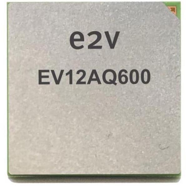

Teledyne e2v выпустила свой самый совершенный четырехъядерный 12-битный аналого-цифровой преобразователь EV12AQ600 с поддержкой многоканальных режимов в корпусе размером 16 мм ×16 мм
Компания Teledyne e2v разработала свой самый совершенный на сегодняшний день АЦП – EV12AQ600. Новый прибор, способный работать как одно-, двух- или четырехканальное устройство, выпускается в обычной и радиационно-стойкой версиях, что делает его первым четырехканальным АЦП, пригодным для использования в космических приложениях.
Teledyne e2v - EV12AQ600
Потребители могут проектировать системы, в которых ядра EV12AQ600 работают либо независимо, либо синхронно, в четырехканальном режиме со скоростью 1.5 Гвыб/с, двухканальном со скоростью 3 Гвыб/с или в одноканальном режиме со скоростью 6 Гвыб/с. Это делает EV12AQ600 высокоэффективным и настраиваемым прибором для оборудования сверхширокополосных СВЧ транспортных сетей, систем сбора данных и контрольно-измерительных приложений.
EV12AQ600 – первый 12-битный АЦП с матричным коммутатором, который позволяет четырем ядрам устройства работать независимо или попарно, чтобы распределять максимальную производительность 6 Гвыб/с между необходимым пользователю количеством каналов. Такая гибкость дает разработчикам возможность создавать и отлаживать на земле самые современные системы с четырехканальными АЦП, а затем использовать их радиационно-стойкие версии в космосе.
