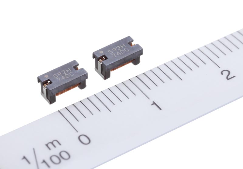

Компания TDK представляет миниатюрную автомобильную катушку транспондера TPLC553030-592H для систем контроля давления воздуха в шинах с центральной рабочей частотой 125 кГц.
TDK - TPLC553030-592H
Новое устройство имеет размеры всего 5.5 мм × 3.0 мм × 3.0 мм и занимает на 30% меньшую площадь, чем его предшественники. Благодаря оптимизации геометрии и материала сердечника, миниатюрная катушка обеспечивает высокую чувствительность около 25 мВ/мкТл, что позволяет считывать параметры давления с той же дистанции, что и при использовании более крупных 8-миллиметровых катушек.
Новая катушка транспондера имеет индуктивность 5.89 мГн, минимальную добротность 35 и максимальное сопротивление 70 Ом. Устройство соответствует нормам автомобильного стандарта AEC-Q200, отвечает предписаниям директивы RoHS и может использоваться в широком диапазоне температур от –40 °C до +125 °C.
