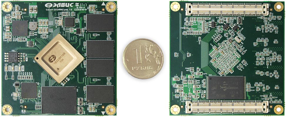

НПЦ «ЭЛВИС» начал поставки процессорного модуля Салют–ЭЛ24ПМ на базе собственной системы на кристалле 1892ВМ14Я, являющейся отечественной микросхемой 2 уровня по классификации Минпромторга.
ЭЛВИС - Салют-ЭЛ24ПМ
LED-драйверы MOSO – надежные и качественные ИП в линейке поставок КОМПЭЛ
Модуль Салют–ЭЛ24ПМ позволяет существенно упростить разработку устройств на базе процессора 1892ВМ14Я, предоставляет готовое аппаратное решение с широкими функциональными возможностями и большим набором интерфейсов ввода-вывода.
Краткие технические характеристики модуля:
  • процессор 1892ВМ14Я:
  • CPU 2×ARM Cortex-A9, до 816 МГц;
  • DSP 2×ELcore-30M, до 672 МГц;
  • кодек H.264;
  • GPU Mali-300;
  • ОЗУ DDR3, 32 бит, 2 ГБ;
  • NAND 4 ГБ;
  • eMMC 32 ГБ;
  • USB 2.0;
  • Ethernet 10/100/1000;
  • SpaceWire (2 порта);
  • видеовходы: TTL 12 бит, MIPI CSI2 4 lanes (2 порта);
  • видеовыходы: TTL RGB 24 бит, MIPI DSI 4 lanes;
  • аудиовходы: для микрофона, линейный;
  • аудиовыходы: для наушников, линейный;
  • прочие интерфейсы: SDMMC, I2S, I2C (3 порта), UART (4 порта), SPI (2 порта), PWM (4 канала), MFBSP (LPORT, SPI, I2S, GPIO), GPIO (до 116 портов);
  • питание: 3.3 В;
  • типовая потребляемая мощность: 5 Вт, не более;
  • размеры: 60×60×5.5 мм.
