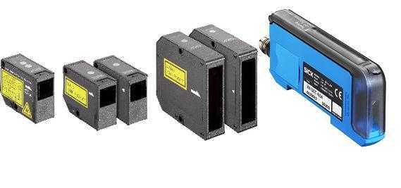

Компания SICK AG имеет широкую линейку лазерных фотоэлектрических датчиков, предназначенных для решения самых различных задач, в том числе и очень сложных. Выпустив новую серию датчиков W130L, компания предложила одно из самых интересных решений на рынке, которое позволяет решать новый класс задач. Особенно интересна модель с широким лучом и аналоговым выходом.
SICK W130L
Отличительные свойства:
  • Конфигурирование большого числа параметров с помощью дисплея (подобноWLL190; W190 Laser)
  • Небольшая измерительная головка: аналогична W9
  • Версия однопроходного (на основе пересечения луча) датчика с плоским лучом шириной 3 см
  • Версия с дискретным входами/выходами
    • 1 x дискретный выход
    • 1 x внешний вход
  • Версия с аналоговым выходом
    • 2 x дискретных выхода
    • 1 x аналоговый выход 4...20 мА
    • 1 x внешний вход
  • WS/WE: Класс лазера 1 (безопасен для глаз)
Типы датчиков
  • WT: Датчик с отражением от объекта 30 ...1000 мм
  • WL: С отражением от рефлектора, коаксиальный 7 м
  • WS/WE: Однопроходной датчик 2 м
Серия предназначена для решения самых сложных задач при автоматизации производства, таких как контроль положения края пленки, измерение геометрических параметров, контроль провисания проволоки и т.п.
