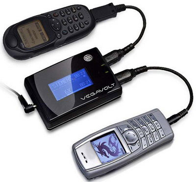

Vegavolt предсталяет универсальное цифровое зарядное устройство
Vegavolt D-421
Vegavolt предсталяет универсальное  цифрового зарядное устройство D-421. С помощью этого устройства нового поколения Vegavolt™ можно зарядить аккумуляторы практически всех электроприборов - от мобильных телефонов до DVD плееров, пользуясь при этом любым источником питания. При этом, необходимые параметры питания/заряда устанавливаются устройством автоматически. Благодаря микропроцессорному управлению, зарядное устройство может заряжать аккумуляторы не только любых существующих приборов, но и всех тех, которые еще только разрабатываются или будут разработаны в будущем. Прибор дает возможность не только выдавать любые значения токов и напряжений, но и обеспечивать программированное их изменение по времени, реализуя наиболее эффективные алгоритмы заряда аккумуляторов новейших конструкций, раскрывает большие возможности для расширения диапазона использования зарядного устройства в будущем.

Vegavolt D-421
Vegavolt™ D-421 благодаря двум независимым каналам способен питать/заряжать два любых поддерживаемых прибора, будь то, например, два мобильных телефона различных производителей или карманный компьютер и CD-плейер. Для подключения приборов к универсальному зарядному устройству Vegavolt™ D-421 используются оригинальные коннекторы. Зарядное устройство можно подключать к любому источнику питания как переменного тока напряжением от 110 до 240 В, так и постоянного тока напряжением от 10 до 20 В.
Уже сегодня к Vegavolt™ D-421 можно подключать 1118 приборов из следующих категорий:
  • Мобильные телефоны (552 прибора )
  • Карманные компьютеры (65 приборов )
  • Bluetooth-гарнитуры (18 приборов )
  • Видеокамеры (202 прибора )
  • Фотоаппараты (181 прибор )
  • CD, MP3, медиа плееры (74 прибора )
  • Игровые приставки (5 приборов )
  • DVD плееры (20 приборов )
Технические характеристики:
  • Количество каналов — 2
  • Входное напряжение:
    • переменный ток: 110-240 В
    • постоянный ток: 10-20 В
  • Общая мощность — 24 Вт
  • Мощность каждого канала - 12 Вт
  • Максимальное выходное напряжение — 12 В
  • Максимальных выходной ток — 1,0 А
  • Габариты — 9,1 х 6,2 х 2,6 см
  • Вес — 125,0 г
Модель Vegavolt™ D-421 комплектуется сетевым блоком питания, разъемом для подключения к прикуривателю автомобиля, удлинителем, коннекторами для подключения питаемых или заряжаемых приборов.
  • Устройство конечно заманчивое, но цена/целесообразность, по моему мнению, не в пользу усторойства. Поинтелесовался стоимостью коннекторов (соединительных шнуров) -6-7у.е. (для каждого прибора - свой).Стоисмость самого у-ва 1800-2000руб. Вызывает сомнение заявленый параметр:"необходимые параметры питания/заряда устанавливаются устройством автоматически" Для выполнения этого дребуется обмен иформацией УСТРОЙСВО/ПРИБОР (заряжаемый) Как он может быть осуществлён по разъёму питания непонятно. Конечно можно "зашить " этот параметр в коннектор, но причём тогда универсальность устройства? "Уже сегодня к Vegavolt™ D-421 можно подключать 1118 приборов из следующих категорий:" пречисленые устройства УЖЕ ИМЕЮТ собственные контроллеры аккумуляторов. И в итоге можно сказать- Vegavolt™ D-421 всего лишь двухканальный програмируемый источник питания. Есть сомнения в моих выскакзываниях - давайте обсудим.
  • Однозначно не в пользу и сомнений нет. Может и найдет себе приминение, но при такой стоимости коннекторов... извините...
