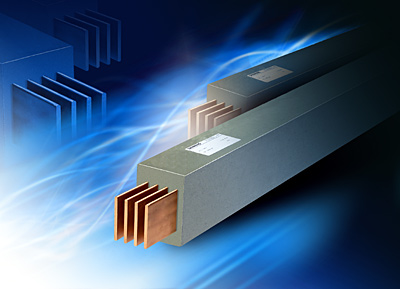

Департамент Siemens Automation and Drives (A&D) в области шинных распределителей Sivacon 8PS заменяет прежнюю систему PEC на базе полиэфира новой системой LR с оболочкой из эпоксидной литьевой смолы. Эта система шинного распределителя показывает существенно повышенную эластичность и передает энергию для токов исчисления от 630 до 6300 ампер. Она рассчитана на внешнее употребление и использование в агрессивной среде с высокой влажностью воздуха и солесодержащей атмосферой. Небольшое расстояние между проводами и их расположение ведут к минимальному падению напряжения на длинных путях доставки энергии. Системы LR и LX могут связываться с помощью переходного устройства. Тем самым Sivacon 8PS является универсальной системой шинного распределителя для наружных и внутренних использований.
Siemens система для распределения энергии в агрессивной среде
