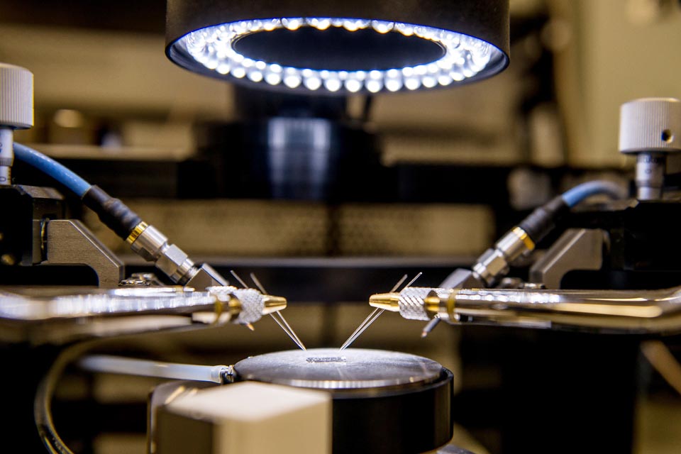

Фото: Евгений Пелевин, МФТИ
Детектор состоит из двух сверхпроводящих алюминиевых контуров, соединенных переходами Джозефсона. Разность фаз между волновыми функциями на сегментах контуров вызывает скачок тока в устройстве от нуля до максимума и обратно с изменением квантовых чисел в каждом контуре. Оба эти контура размещаются друг над другом на плоском чипе.
 «Наша технология на удивление проста: мы используем обычный для сверхпроводимости материал и стандартные методы изготовления, такие как электронно-лучевая литография и высоковакуумное напыление алюминия. Однако в итоге получаем систему, которую до нас никто не изучал», — говорит Владимир Гуртовой, один из авторов статьи, опубликованной в журнале Nano Letters.
Ученые охладили устройство до 0.6 К, ниже температуры сверхпроводящего перехода алюминия, и применили ток смещения. В переменном магнитном поле они наблюдали периодические скачки напряжения, соответствующие изменениям в квантовых состояниях сверхпроводящих контуров детектора. Напряжение колебалось с периодом, соответствующим кванту потока, проходящему через детектор. Квант потока — это минимальное значение, при котором магнитный поток, движущийся через контур, может изменяться.
