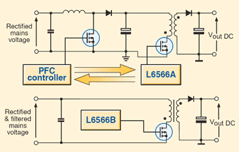

Компания STM анонсировала новый контроллер для высококачественных обратноходовых мощных преобразователей, которые способны функционировать в двух режимах: фиксированной частоты или в квазирезонансном режиме. Эти два основных режима, используемых в обратноходовых источниках питания могут быть выбраны подсоединением одной единственной ножки. С учетом возможных различных применений, такая особенность позволяет производителю аппаратуры использовать только одно наименование микросхемы вместо нескольких аналогичных. К тому же микросхема имеет множество защитных функционалов, обычно осуществляемых внешними компонентами.
L6566A L6566B
При малой нагрузке в обоих режимах чип входит в управляемое состояние burst-mode с низкой частотой (несколько сот Герц) и постоянным максимальным током. Сделано это для того, чтобы минимизировать общие требования по мощности, в соответствии с мировыми энергосберегающими рекомендациями. Небольшой ток потребления контроллера (менее чем 3 мА), встроенная нерассеивающая цепочка запуска, - являются разработками STM, улучшающими эффективность использования микросхемы.
l6566 схема подключения
Микросхема выпускается в двух версиях L6566A и L6566B. Первая специально разработана для конверторов, работающих через корректор мощности. L6566A способна взаимодействовать с корректором, выключая его при малой нагрузке или коротких замыканиях. L6566B разработана для применений, где корректор мощности не используется и микросхема дополнительно содержит в себе генератор частотной модуляции на входе. Это обеспечивает пониженное излучение электромагнитных помех, что позволяет снизить размеры и цену линейного фильтра в режиме фиксированной частоты.
Встроенная защита по входу и выходу включает защиту от перенапряжений, защиту от токовых перегрузок, защиту от перегрева и защиту от пониженного напряжения.
Мультирежимный контроллер L6566 может быть использован в обратноходовых AC/DC-преобразователях, TV и LCD-мониторах, DVD-проигрывателях, зарядных устройствах, set-top box и других потребительских устройствах.
